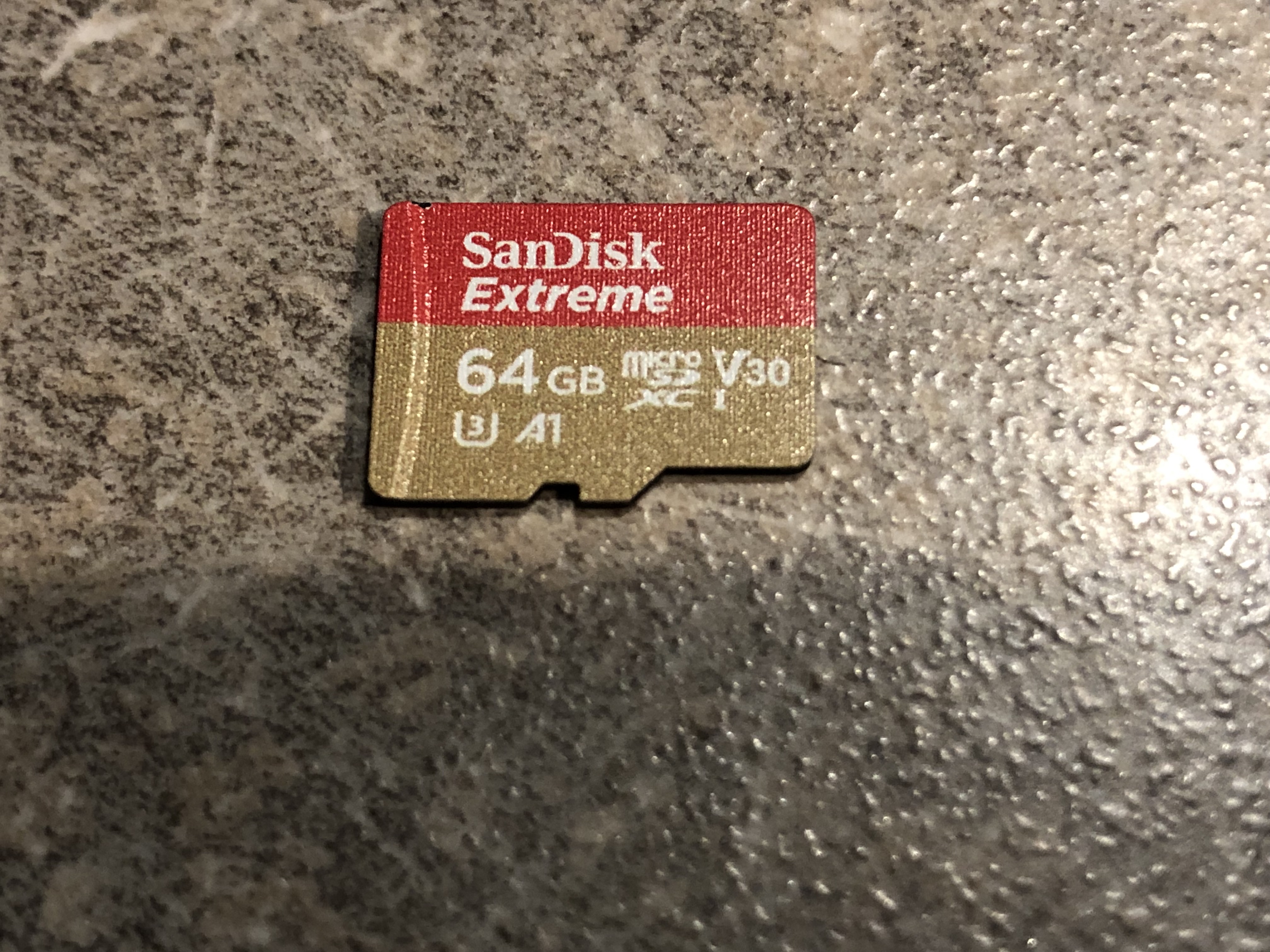

Utiliser une carte MicroSD de qualité en 32 ou 64go, mais en V30 U3 A1 minimum pour la vitesse de transmission,

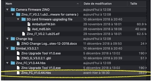

Bien suivre point par point la vidéo de mise à jour HUBSAN, en n'oubliant pas d'allumer ou pas la batterie suivant les étapes,
Fermer et ouvrir à nouveau le "Upgrade Tool" entre les mises à jour différentes,
Et à la fin de la mise à jour par la carte SD, ne pas oublier d'effacer les fichiers avant de démarrer à nouveau.

Les derniers fichiers, le type de carte sd, information sur les cartes microSD ;)
