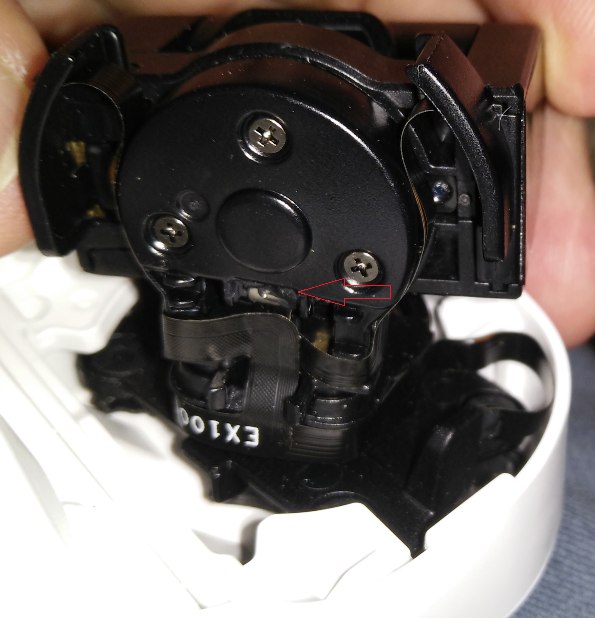

4.Error code Zino 0x0004
Solution:The Zino Gimbal reset video and picture
https://youtu.be/yKQ2-3T3zkY
